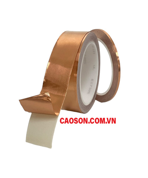

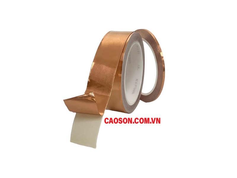

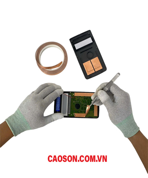

- Băng keo đồng 3M 1181 là loại băng keo 1 mặt dày 0.066 mm.
- Với màng phim phủ đồng, có tính chất chống cháy, chống UV, dẫn nhiệt, làm mát, phản quang,…
- Thích hợp cho việc bảo vệ  EMI, nối đất và thoát điện tích tĩnh.
- Sử dụng trong các ứng dụng đòi hỏi tính điện dẫn cực tốt.
- Định mức cho các ứng dụng 600V
- Băng keo bảo vệ EMI bằng lá đồng 3M 1181 là một loại băng keo bảo vệ dẫn điện được thiết kế cho các ứng dụng yêu cầu tiếp xúc điện điểm nối điểm đáng tin cậy. Băng dính này đi kèm với một lớp lót có thể tháo rời để dễ dàng cắt và xử lý.
